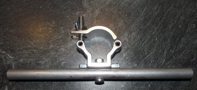

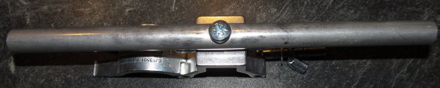

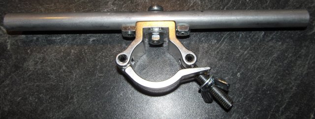

Für unsere diesjährigen Urlaub haben wir uns entschlossen Rücksäcke für die Gepäckbeförderung zu nutzen. Der Vorteil liegt darin das man am Bahnhof die Hände frei hat um das Rad im gefalteten Zustand in den Zug zu heben. Vorbild war hierfür eine Lösung von Bromptonfahreren.
Den Rucksack haben wir auf den Gepäckträger gestellt und dort mit Klettbändern befestigt. Um die Rucksäcke sicher am Rad fest zu verzurren haben ich eine Halterung für die Sattelstütze gebaut. Da den ein oder anderen meine Konstruktion interessiert hat stelle ich hier mal einige Deteilfotos und eine kleine Beschreibung ein.
Das Haubtstück der Halter sind Trussaufnehmer (oder auch Halfcoupler) Schellen aus Aluminium die für Rohre von 32 bis 35 mm geeignet sind. Zu beziehen sind diese z.B. hier. An diesen Trussaufnehmer habe ich ein ca. 23cm Alurohr angeschraubt und dieses mit zwei zusätzlichen Schrauben gegen verdrehen gesichert. Ich habe dafür wieder das Material genutzt welches ich noch im Keller gefunden habe.
Hier ein paar Bilder der Halterungen.
Halterung Seite
Halterung Seite
Halterung Seite
Halterung Seite
Halterung von Oben

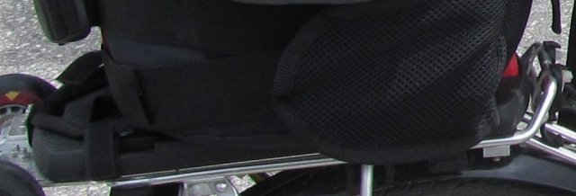

So sieht das ganze dann mit Rucksack aus.
Befsetigung auf dem Gepäckträger mit Klettbändern

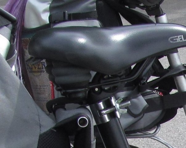

Die Gurte des Rucksacks werden über die Halterung gelegt und festgezogen

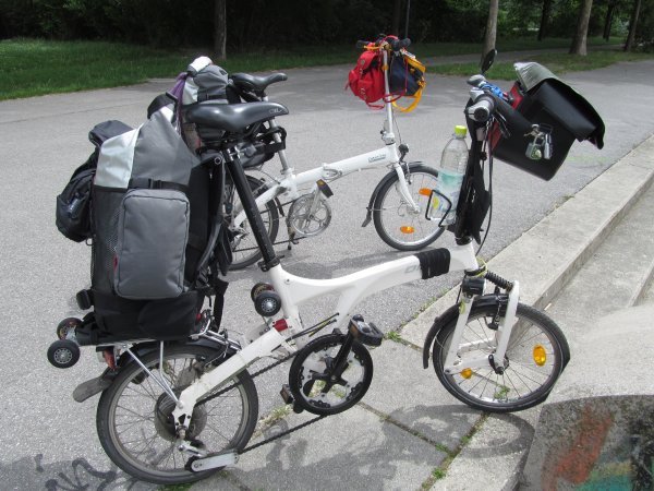

Ich habe die zwei Gurte vom Rucksack dann nochmal mit einem Klettband zusammen gebunden so saß das ganzen noch besser und konnte nicht verutschen.
So sieht das ganze dann fertig aus und die Fahrt kann los gehen.
Wahrscheinlich werde ich die Halterungen noch leicht modivizieren und an dem Rohr rechts und links einen Stopper anbringen das die Grute nicht mehr vom Rohr rutschen können. Dann wird das zusätzliche Klettband für die Gurte überflüssig.
Also wir können diese Lösung sehr empfehlen und das Schöne ist das sie schnell wieder zu entfernen ist ohne Spuren zu hinterlassen.
