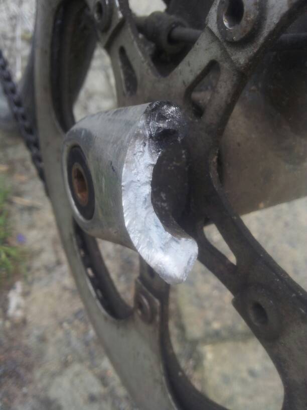

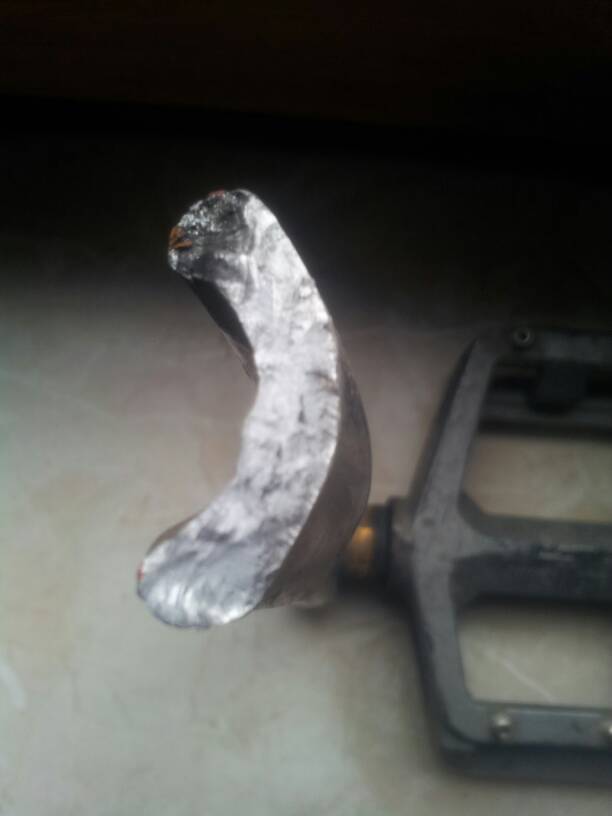

Der schwarze Bereich der Bruchfläche war schon länger gerissen. In der Zugzone, von einem Aufsetzer kann es daher kaum kommen, wahrscheinlich ein Materialfehler. Wenn keine Motorschäden entstanden sind würde ich sagen Glück gehabt.

Peter - "nur" blaue Flecken oder fieser?
Katapult :
Da ich davon keine Ahnung habe; hätte man das (vorher) sehen können?
Katapult :

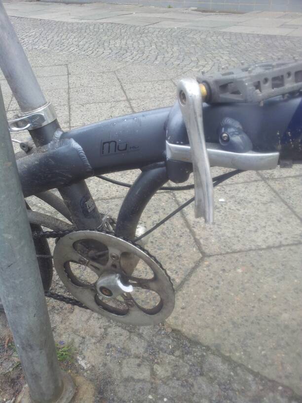

Hoffe mal Dir ist nicht schlimmes passiert....
Aber Respekt vor Deinem kräftigen Antritt!
Wie alt war denn das Rad?
Re: Kurbelbruch
ja, sehr gut beobachtet. Das hab ich mir auch schon gedacht. War ja nur ganz normaler Antritt, nix wildes. Und schwubst - Abgang. Gab nen Überschlag, ansonsten nix wildes, queerender Verkehr hatte ja rot. Ich war aber ganz gut irritiert.katapult hat geschrieben:Der schwarze Bereich der Bruchfläche war schon länger gerissen. In der Zugzone, von einem Aufsetzer kann es daher kaum kommen, wahrscheinlich ein Materialfehler.
Das Mu Sport hab ich seit 2008, kilometerleistung müsste ich grob schätzen, ca. 6.000 km vielleicht?

Auch auf der abgebrochenen Seite ist gut zu erkennen, dass die Kurbel wohl schon länger angebrochen war...

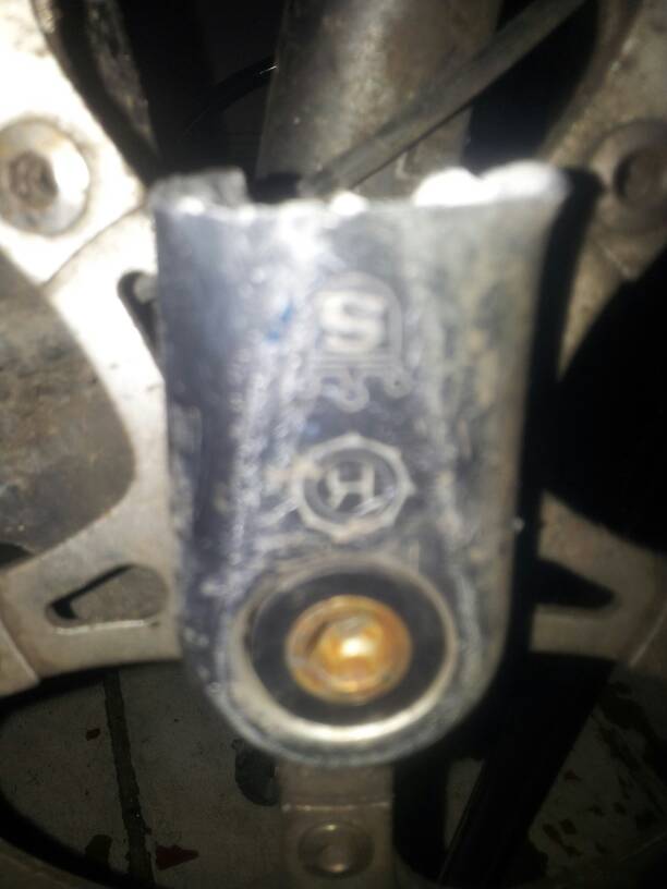

Toi, Toi, Toi nix passiert .....dat hätte auch mies ins Auge gehen können. Mir ist mal beim Antritt die Kette gerissen, war auch mies. Von welchem Hersteller ist die Kurbel ? Verschleiss hin oder her, das darf nicht passieren.
Re: AW: Kurbelbruch
Also auf einem Kurbelarm kann man das Sugino Logo erkennen, die Krone mit dem "S" drin, siehe Bild. Weiß nicht, welches Suingo Modell. Inzwischen haben die ja wohl auch Schriftzug statt Kronen-Logo.superfalter hat geschrieben:Von welchem Hersteller ist die Kurbel ? Verschleiss hin oder her, das darf nicht passieren.
Ist ein Dahon Mu Sport, Modelljahr 2007.
