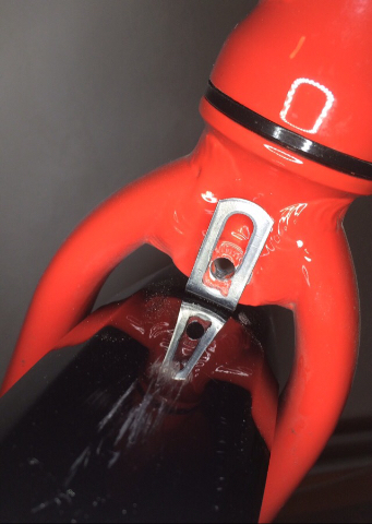

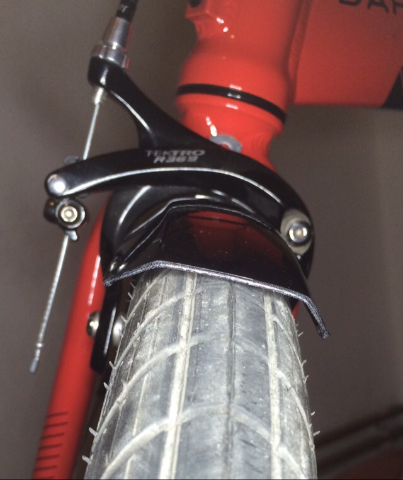

Ich hatte mir die für mein mu uno mit 50er Big Apple gekauft, aber die passten leider gar nicht.
Die sind viel zu hoch und liegen direkt auf dem Reifen auf.
Die SKS Bluemels B 53 Trekking 20" passen allerdings auch so gerade, aber deutlich besser als die originalen von Mini. Da war einfach zu wenig Spiel.
Die SKS passten aber auch nur mit den alten Streben, die doppelten von SKS passen leider nicht wegen dem Verschlussclip vorne.
Ausserdem musste man die Halterung für die Gabel noch zusägen, also ganz schön viel Aufwand.
Der Abstand zwischen Reifen und Gabel beträgt nur ca. 8mm.

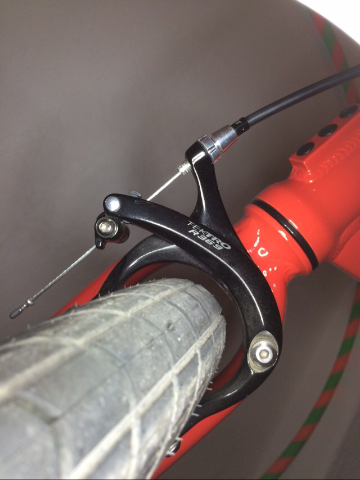

Ich hab früher am Rennrad eine Bastellösung für den Herbst gehabt, die Dir auch helfen könnte.
Ich habe das Schutzblech geteilt - mit einen Blechstreifen überbrückt und mit Hilfe von zwei Winkeln am Bremsbolzen befestigt. Das Schutzblech endete somit vor der Gabel und lief dann erst hinter der Bremse weiter. Dann kommt es insgesamt höher. Man muss nur die Gabel unten abdichten (Korken)

Re: Breite 20 Zoll Schutzbleche: SKS Velo 55 Kids?
Kenne ich, bei meinem "Urban-Bike" habe ich das mit den Curana Schutzblechen genauso gemacht, das war allerdings noch wesentlich mehr gefrickel. Ich hatte da ein Lochband zur Überbrückung genommen. Dort war auch von unten an der Gabel direkt ein Gewinde, beim Dahon habe ich ja nur vorne die Befestigung.
Wäre bestimmt auch damit gegangen, aber das wäre mir doch zu aufwendig gewesen.
Hinten passt das originale Schutzblech auch tadellos.
