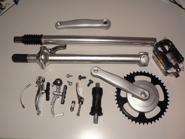

Habe das Zitat mal hier rüber geholt, weil ich den Birdy Thread nicht mit meinen Mifa Teilen verunstalten wollte (fast hätte ich aufwerten geschrieben, hab es aber gelassen :mrgreen: ). Mittlerweile hat mich auch die Sorge gepackt, dass irgendwann die Ersatzteilquelle für mein Cyco versiegt. Im Mai wird das Rad ja auch schon 9 Jahre alt. Daher habe ich erstmal ohne Not eine Großbestellung bei Mifa gemacht, um mir einige "Verschleißteile" auf Lager zu legen. Die Dame am Telefon war sehr freundlich, hatte auch direkt meine "Akte" mit meiner Ersatzteilvorgeschichte parat. "... dauert diesmal etwas länger. Lenkerstangen sind nicht mehr auf Lager, 300 Stück sind gerade nachgeordert worden ...". Heute ist mein Paket nun bei mir angekommen.
So muss Kundendienst aussehen und bei Mifa sieht der auch heute noch so aus. Ein freundlicher Werkskundendienst scheint aber mittlerweile die Ausnahme geworden zu sein. Daher sollte man die Firmen, bei denen man als Kunde gut behandelt wird, auch immer mal wieder erwähnen.
Und wer sich fragt, was beispielsweise denn eine so wundervoll aussehende Felgenbremse wohl kostet, es sind 3,55 Euro.

Irgendwie hinterlässt das ein komisches Gefühl, wenn eine komplette V-Brake günstiger ist als einzene Ersatzgummis beim Händler :roll:
(nicht wegen der Qualität, sondern wegen des Systems dahinter)
Beiträge: 1247
Re: Hallo vom Niederrhein
Motte hat geschrieben: Irgendwie hinterlässt das ein komisches Gefühl, wenn eine komplette V-Brake günstiger ist als einzene Ersatzgummis beim Händler :roll:
Das stimmt schon, obwohl ich mir dem letzten Satz Allwetter "Ersatzgummis" den ich für 10 Euro erworben habe, auch nicht sicher bin, dass die Fabrik und die Arbeiter in Taiwan daran mehr verdient haben. Und ein Kaufpreis von 3000 Euro für ein Faltrad stellt heutzutage auch nicht mehr sicher, dass mehr Geld beim Fabrikarbeiter, der die Bremsgummis dafür geschnitzt hat, landet.
Interessant ist noch der Preis für den Hauptgelenkverschlusshebel (rechts neben der Bremse). der kostet in etwa soviel wie die Sattelstütze. Das deutet darauf hin, dass wahrscheinlich nicht alle Teile aus Taiwan kommen.

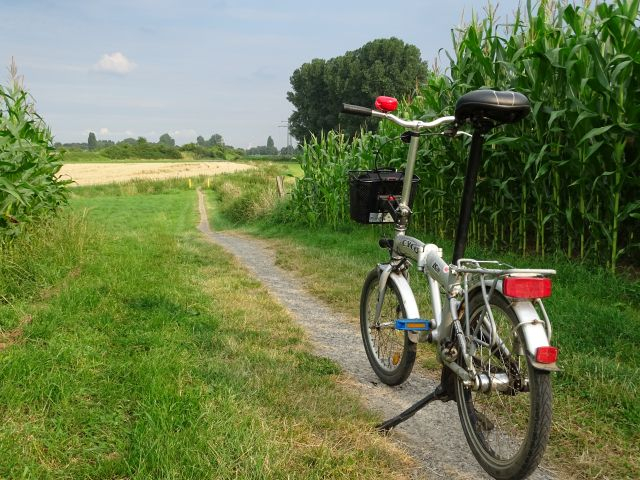

Wo sind auf diesem Bild die Fehler versteckt?
Richtig, der Mittelständer überspannt die ganze Fahrbahn und die schwarze Sattelstütze müsste eigentlich silbern aussehen, und warum ist die so lang? ;)

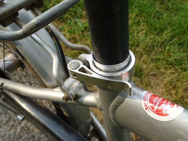

Habe heute erstmals eine Cyco-Ausfahrt mit einer langen Dahon Sattelstütze auf meiner Marterstrecke (unser lokaler Jakobsweg) gemacht. Habe hierzu einen Tip von Karsten (http://adfc-blog.de/2015/06/das-aldi-kl ... ment-55032) umgesetzt, einfach und wirkungsvoll: Kunststoffhülse aus dem Sattelrohr raus und durch Nachbildung aus 0.3 mm dünnem Alublech ersetzen, dann klappt es auch vorzüglich mit der Dahon Stütze.
Habe mich doch mittlerweile an die Höhenluft auf meinem Dahon IOS gewöhnt und nun muss ich auf dem Cyco auch nicht mehr darauf verzichten.
