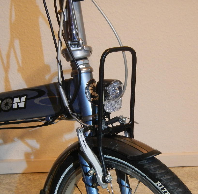

Auf ähnliche Weise ist auch ein neuer "Kuhfänger" entstanden, der auf den Cantisockeln und dem Gabelrohr sitzt und sich nicht mehr verdreht. Außerdem hat er sich als praktischer Handgriff beim Falten erwiesen, und notfalls paßt auch ein größerer Scheinwerfer hinein.

Bei dem Halter aus dünnem Blech (Sehr viel Mühe und Arbeit !) habe ich Bedenken wegen der Scharfkantigkeit.
Der Schutz der Frontlampe ist nach meiner Vermutung aus Stahl gebogen und gelötet. Sind da Rohre verbaut ? Und wie wurden die gebogen ?
Nur als Anregung: Das Material, falls aus Stahl, könnte auch aus Aluminium sein.
Und wenn es für das Gliederschloß Hersteller-seitig eine Kunstsstoff-Box gibt, und nur die Gewindesockel fehlen, kann man sich diese Gewinde mittels zwei Löchern und Blindnietmuttern beschaffen. Die Blindnietmuttern (Alu bei Alu-Rahmen oder Edelstahl bei Stahl-Rahmen ?) bilden dann eine Öse (Lochverstärkung) und wirken der Materialschwächung und der Kerbwirkung durch die Löcher entgegen.

Der Kuhfänger ist aus Stahrohr 8x1mm. Das gibt es preiswert beim großen Online-Auktionsaus.
Gebogen habe ich es mit dieser Rohrbiegezange: https://de.gedore.com/fileadmin/_proces ... 150631.png. Die ist O.K., aber kann nur bis 90° biegen. Heute würde ich eine Zange nehmen, die auch noch weiter umbiegen kann. Außer
Stahlrohr sind noch ein paar kleine Stückchen Blech und ein paar Beilagscheiben verbaut.

Dafür rappelt es am Kuhfänger, wenn ich durch ein Schlagloch fahre. Grund ist, dass das Kunststoffschutzblech etwas nachgibt und beim Zurückschnalzen gegen den Kuhfänger stößt. Da werde ich noch ein Stück Klebeband anbringen, damit sollte das Rappeln zumindest leiser werden.
Und ja, auch ich als Stahl-Liebhaber finde für solche Konstruktionen Alu eigentlich etwas besser. Man soll zwar Alu mit einem spezellen Lot zusammenlöten können, aber damit habe ich keine Erfahrung. Messinglot habe ich vorrätig und außerdem schon ein bischen Erfahrung.
