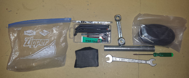

Hatte Langeweile und hab mal mein Reparaturtäschchen "zerlegt".
Das ist ein größeres "Schlamperl" - für Schüler. Normalerweise also für Radiergummi und Schreibgerät. Nutze ich jetzt seit ca. 2006.
Das nehm ich auch genau so mit, wenn ich länger mit dem Rad unterwegs bin. (+ Reserveschlauch) Zum Umpacken Alltag/Radtour bin ich zu faul. Da ich mehrere Räder benutze ist Werkzeug für alle drin. Die meisten Dinge sind noch mal in kleine Gefrierbeutel verpackt, damit nix unterwegs rappelt.
Inhalt:
Pumpe Topeak Master Blaster DX
SKS Airmax
Topeak Hummer II Multitool
Mini Grip Zange mit Hartdrahtschneider
Tern Tool Inbus
Lüsterklemme
Kabelbinder
5mm Schraube/Unterlegscheibe/Mutter
Tiptop Flickzeug
2 Reifenheber
4 Lagen Haushaltspapier
Latexhandschuhe
Pitlock Nuss
Kugelschreiber
Mini Led Leuchte (für nächtliche Notreparaturen)
Bis jetzt hab ich noch nix vermisst. Möge es dem einen oder anderen als Anregung dienen.

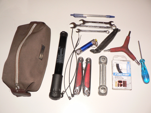

Motte hat geschrieben:Hatte Langeweile und hab mal mein Reparaturtäschchen "zerlegt".
Das sieht ja fast so aus wie bei mir. Hier der Inhalt meines Mini-Kulturbeutels von irgendeiner Flugreise. Die Luftpumpe habe ich am Körbchen befestigt, obwohl sie auch hier mit reinpassen würde.
Für eine Reifenreparatur benötige ich vorne ca. 15 Minuten und hinten etwa 20 Minuten. Ist aber schon lange nicht mehr vorgekommen. Der blaue Schraubendreher stammt übrigens noch aus meinem ersten eigenen Werkzeugsatz, den ich mir als Lehrling zum Berufsstart 1979 zulegen musste. Vorgabe vom Meister: Kauf Markenwerkzeug aus dem Fachgeschäft, der Billigkram aus dem Kaufhaus taugt nichts und ist schnell verschlissen. Natürlich habe ich mich, der erste Lohn war ja noch nicht da, für etwas besseren Billigkram aus dem Kaufhaus entschieden und dies auch nicht bereuen müssen.

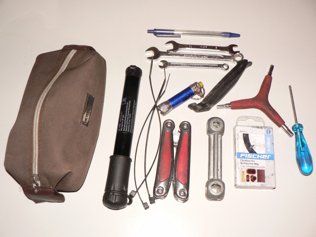

Beitrag von PetraS » Fr 19. Feb 2016, 20:45
Ich hab mein Täschchen auch mal ausgepackt. Dies habe ich nun angepaßt für das Dahon. Ein Hebel für das Vorderrad ist auch dabei (bekomme ich so nicht auf) und das schwarze ist eine faltbare ;) Schachtel für die Schrauben und Kleinteile.
Ich habe auch so eine kleine Luftpumpe aber bringt die was? Ich meine richtig aufpumpen geht doch nicht. Könnt ihr was empfehlen was gut ist für unterwegs?
Das sind ja rekord werte ;) als ich in Berlin war hatte ich eines morgens festgestellt daß der Reifen platt war. Erfahrung im Flicken hatte ich ja schon aber es hat dann doch 40 min gedauert (Hinterrad, nur Schlauch wechseln)...
