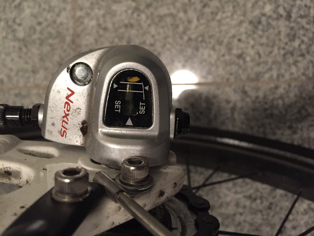

Vielen Dank für den Tip, habe ich überprüft und werde noch nicht ganz schlau, ob die Schaltung bei mir verstellt ist oder nicht. Ich habe in den 2ten Gang geschaltet und mal ein Foto von der Schaltbox geschossen und hier angehängt! Der gelbe Streifen ist zwar in der Mitte der beiden Pfeile aber nicht ganz zwischen den beiden Linien. Ist das korrekt so?

christianH hat geschrieben:Der gelbe Streifen ist zwar in der Mitte der beiden Pfeile aber nicht ganz zwischen den beiden Linien. Ist das korrekt so?
Nein, das ist nicht korrekt. Die Schaltung ist verstellt. Die gelbe Markierung muss sich zwischen den zwei Linien befinden.
Die Einstellschraube befindet sich vor dem roten Nexus Schriftzug auf dem Bild. Die Schraube muss ein wenig rausgedreht werden und wieder mit der Kontermutter gesichert werden.

Ich habe mich am Wochenende mit der gleichen Schaltung beschäftigt. Auch noch recht neu und total verstellt. Bei mir half die Stellschraube nicht weiter. Warum? Der Zug war deutlich verkürzt, so dass der relativ kleine Einstellbereich der Schraube nichts mehr gebracht hat. Erst als ich die Plastikabdeckung, die unten an der Schaltung angebracht ist, abgenommen habe und die Schraube zum Klemmen des Baudenzugs gelockert habe, damit der nachrutscht, war der Zapfen im 2. Gang wieder zwischen den Linien.
Das hat mich eigentlich verwundert, weil ich eher einen zu langen Baudenzug erwartet hätte, als einen zu kurzen. Ich kann es mir nur so erklären, dass das Kabel beim Falten leicht geknickt wird und der Knick das Drahtseil verkürzt.
Also sollte mit der Stellschraube die Schaltung nicht in die gewünschte Position zu bringen sein, den Zug lockern und grob richtig einstellen.
