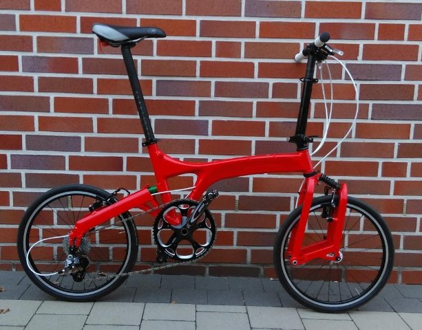

Ich habe mir ein altes Birdy Light besorgt und kernsaniert.
Den Lack hat der örtliche Meister gemacht (Junge, dich sollte man würgen. Watt schleifst du selbst da rum?).
Die Laufräder sind aus Coburg (www.ginkgo-veloteile.de – schöne neue Homepage!)
Tune - Sapim Laser - Kinlin 13 - 950g zusammen.
Schwalbe One Bereifung. Schwalbe Leichtschläuche.
Sram Rival Schaltwerk, SRAM Trigger Schaltgriff GX 2-/11-fach Modell 2016 – ob beides perfekt zusammen passt ist fraglich. Ob der Antrieb so optimal ist, ohnehin. Läuft aber.
Sram Kassette und Kette – beides 1130.
60 Zähne Drive Line Kettenblatt
Litepro v238 – wegen der Verstellbarkeit auf nun 406er Laufräder. Die Aluschrauben sind Schrott. Brechen bei der Montage schon.
Es fehlt noch eine neue Sattelstütze – ich tendiere zur KNC Lite Wing.
Ein Chinateil, was ich bestellt habe, ist Schrott: Die Carbonklemmung scheuert schon bei der Sattelmontage durch.
Die Idee des Ganzen: Wieder Birdy fahren. Vernünftige Übersetzung (60 zu 11-28). Leicht. Etwas über 9 Kg momentan mit schwerem Sattel. 8,5 kg wäre ein Traum. Das Ding muss schließlich getragen werden 
Falten klappt übrigens jetzt schon gut. Den klassischen Kettenfangbügel habe ich hier liegen. Eine asiatische Kettenfanglösung am Tretlager dürfte wegen des 60er Kettenblattes nicht klappen.
Ich hätte gern noch Schutzbleche. Platz ist, die Biegung der Original- Lieschen- Müller Bleche könnte aber ohne Spacer zu eng werden. Ich hätte eigentlich gern eine Alternative.
Und ich hätte gern einen alternativen Vorbau. Non- Birdy.
Freue mich über einen Tipp, was passt!
...meinst du diese?
http://www.pacific-cycles.com/Product/A ... 0Tensioner
Ich habe zwei unterschiedliche Versionen der V238 Bremse in Gebrauch, die eine ist länger, die andere kürzer. Leider schafft es die kürzere nicht, ihrer Aufgabe als Adapter nachzukommen, es fehlen wenige Millimeter - wobei das vielleicht auch davon abhängt wo exakt sich die Bremsaufnahme an Rahmen/Gabel befindet.
Würdest du ein Foto von deiner machen? - am Besten vorn mit Blick auf die Verstellschiene am Bremsarm - Danke!
Was für Schrauben verwendest du anstatt den Alus?

So "gewöhnungsbedürftig" ich das Birdie wegen der kruden Gabelkonstruktion finde, so rattenschaaaaf schaut die Kiste jetzt aus - irgendwie schon verdammt schnell. Macht wohl nur die Farbe...
An der 9kg Grenze kratze ich mit meinem Brommi auch rum...
Viel Spass mit der "raketa rossa".
Gruß vom spargelix

Die Schrauben sind aus Stahl. Ich rechne die Tage mal, ob Titan lohnt.
Das Tretlager ist recht schwer - das leichte Dura Ace passte irgendwie nicht zur FSA Kurbel und dann wurde es doch das FSA- Tretalger. Dann war die Kettenlinie hammer schwer einzustellen (11fach und 60 Zähne vorn) und jetzt bleibt es besser so.
Genau der Kettenspanner ist gemeint! Hatte freundliche Facebook Hilfe aus Fernost!
Die Bremsen haben noch einen Rest Luft. Der Hebelweg passt halbwegs - ich glaube, ich bräuchte jetzt die Rennradhebelübersetzung.
Ich wäre auch sehr für einen Rennlenker, aber nicht mit dem biegefreudigen Vorbau (bin selbst eher Gorilla denn Schimpanse)

Vielen Dank für die Bilder. Beim Birdy sind die Aluschrauben weniger kritisch da die Bremsen "auflaufend" wirken. Es sieht aus als hättest du auch die Alu-Unterlegscheiben weggelassen, diese sind aber unter Umständen nötig um sicherzustellen das die Bremsarme sich nur um ihre Kugellager drehen, es hängt davon ab wie akkurat die Länge der Bremsaufnahmen stimmt, bei mir sind sie vorne nötig und hinten nicht. Konsequenz wäre daß der innere Bremsarmkörper sich auf der Aufnahme drehen kann - dort hat er aber nicht die bei herkömmlichen V-Brakes übliche Bronzebuchse sondern blankes Alu.
Die Kette sieht noch etwas lang aus, aber das kann auch täuschen. Ist bei Tune Naben kein Schnellspanner dabei? Wobei der Novatec Spanner nicht schlecht ist.
Je nachdem wie lang deine Sattelstütze sein muß - das Maß von 34,9mm ist ja auch im MTB Bereich sehr verbreitet, da hättest du eine viel größere Auswahl, aber meist Längen zwischen 420 und 480mm.
