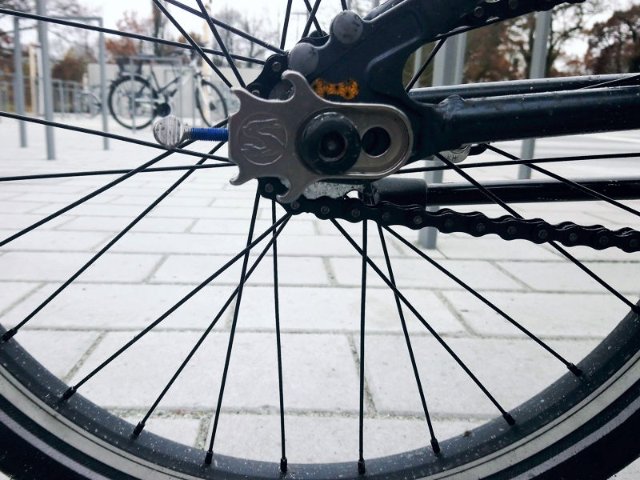

Re: Singly / Fixie Kettenspanner am Uno oder Duo Faltrad
Beitrag von Dööörk » Mo 22. Jan 2018, 21:23
Hatte bisher immer so ganz billige Teile paarweise/beidseitig montiert. Funktionell, aber hässlich. Jetzt habe ich diese Kultteile von Surly auf der Antriebsseite an zwei meiner Singlespeeder. Funktionieren bestens.
