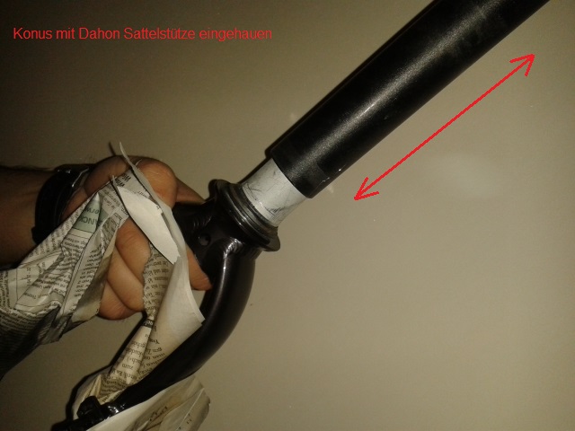

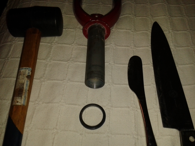

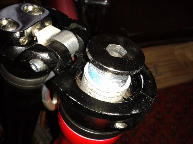

Die Steuersätze an meinen Rädern hab ich früher immer so gewechselt. Einpressen dann mit einer Gewindestange und zwei großen Eisenscheiben.

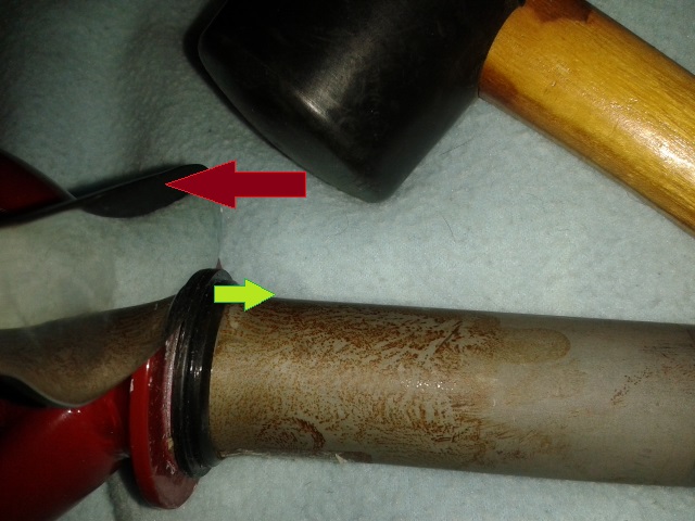

Beim Einpressen werden beide Seiten gleichzeitig, von oben und von unten in das Gabelrohr gepresst und sitzen ziemlich fest. Eine Holzstange kann man ja eigentlich nur ansetzen, wenn eine Seite bereits offen ist, oder habe ich etwas falsch verstanden?
Das Holz muss natürlich durchpassen. Du schlägst den eingepressten Teil dann langsam rundum im 1/10 mm Bereich frei. Braucht Geduld, hat bei mir aber funktioniert (schon ne Weile her).

Hat jemand eine Ahnung, ob man den alten Steuersatz ohne Spezialwerkzeug herauskriegt? Braucht es dafür sowas: http://www.bike-discount.de/shop/k834/a ... 1-1-8.html
Eigentlich braucht man sowas, ich hab das aber auch schon mit einer harten Holzstange geschafft. Kommt etwas darauf an, wie der Steuersatz gebaut ist und wie fest er sitzt. Mit Holz mach man aber nicht gleich was kaputt, etwas Feingefühl ist trotzdem nicht verkehrt.
Jetzt verstehe ich auch wie der Austreiber funktioniert, z.B. so einer http://www.probikeshop.net/park-tool-st ... /2400.html
Man schiebt ihn z.B. durch den oberen Steuersatz (mit den Fingern leicht zusammendrückend), lässt los und er spreizt sich im Gabelrohr in den Rand des unteren Steuersatzes auseinander. Nun kann man es ausschlagen.

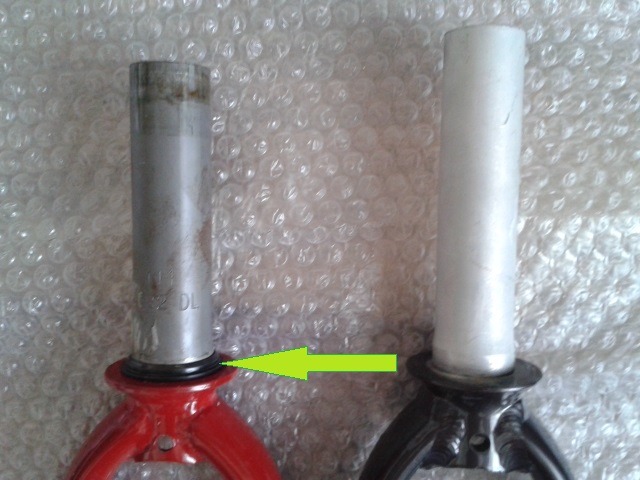

Und geht der neue Steuersatz mit dem alten Gabelkonus, oder müsste der wieder ausgetauscht werden?
Du kannst oben und unten verschiedene Steuersätze haben, aber innehalb eines Lagers kann man meist die Bauteile zwischen der Herstellern nicht tauschen. Allerdings kannst du natürlich Glück haben, dass sie aus der gleichen Fabrick stammen und nur verschieden gelabelt sind, das findest du aber höchstens durch ausprobieren raus.
(Konuslager passen natürlich fast immer irgendwie übereinander, aber die Dichtungen dann nicht mehr unbedingt.)

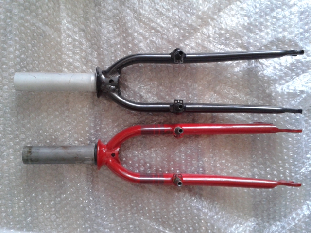

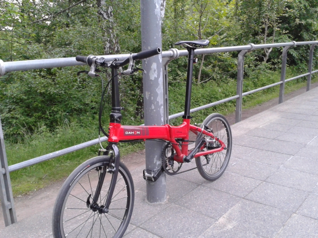

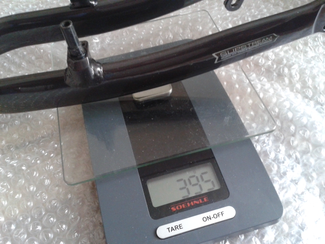

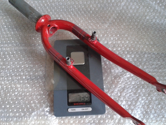

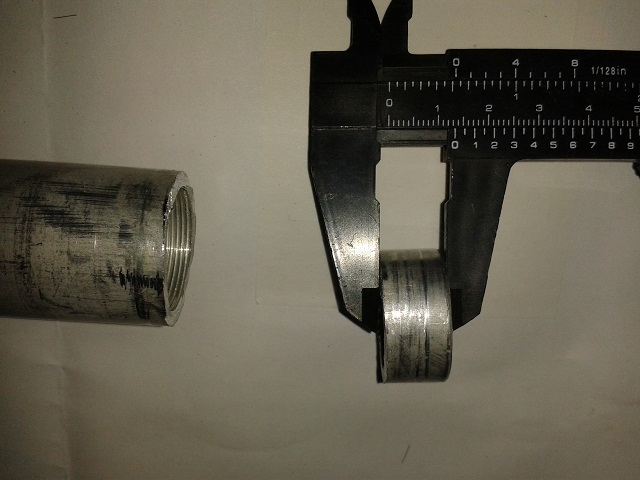

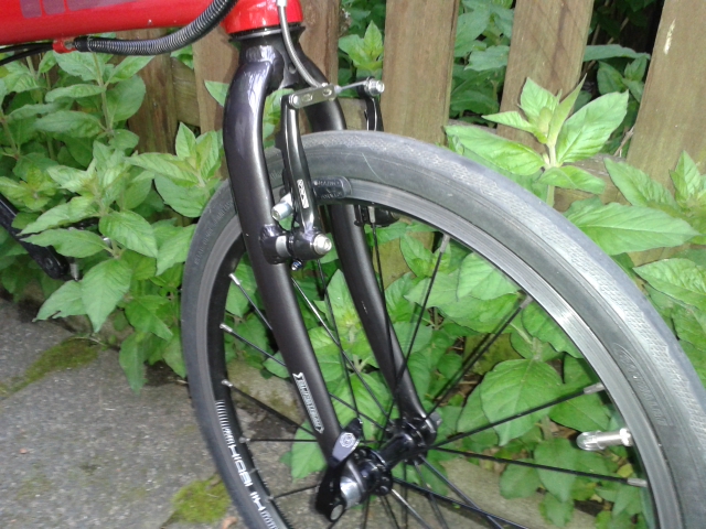

2014-09-25T21:09:11+00:00 2013-05-25T17:08:42+00:00 http://www.faltradforum.de/viewtopic.php?p=28210#p28210 <![CDATA[Re: Dahon Gabel Unterschiede/Umbau]]>

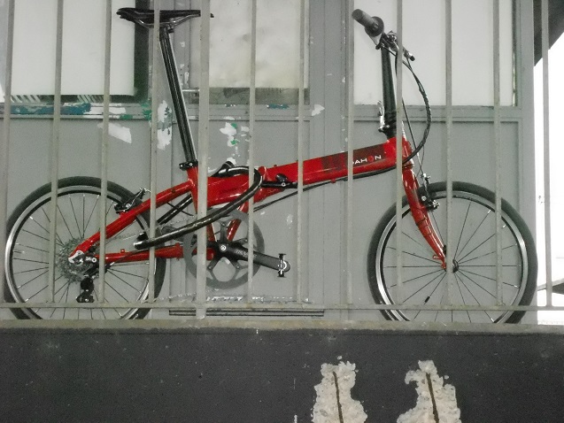

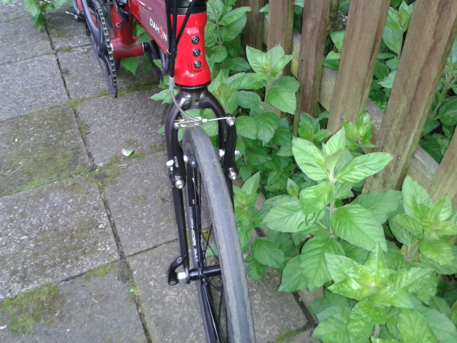

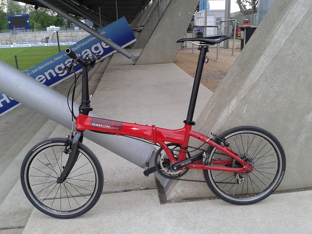

vorher
nachher
Statistik: Verfasst von Harry — Sa Mai 25, 2013 5:08 pm
