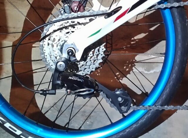

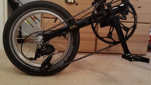

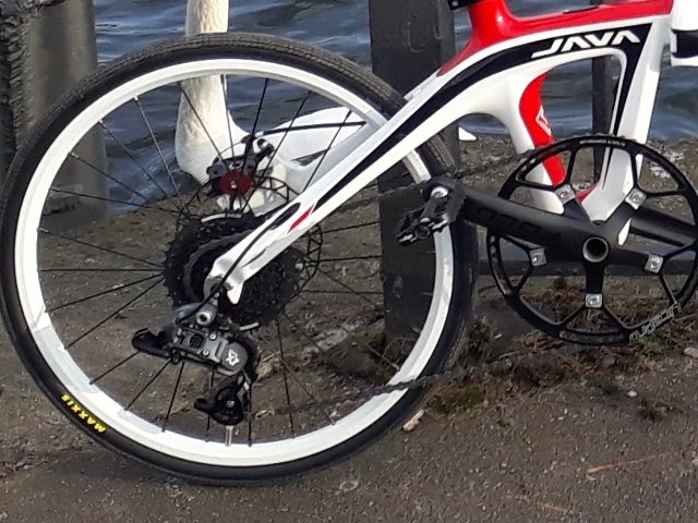

Beitrag von Splithub » Di 30. Jul 2019, 20:58
Das Sora Schaltwerk ist tatsächlich ziemlich groß, fast wie ein MTB-iges. Das finde ich am 20 Zöller aber erträglich und es schafft 34Z in der 3000er Version, die 3500er Variante schaffte bei mir nur 32Z, jeweils kurz und am Java Air. Deutlich kleiner ist das SRAM Rival in einer älteren Version, das ich bis heute am 14 Zoll FSIR Spin fahre, bisher ohne Grundberührung. Leider herrscht nach meiner Erfahrung maximale Inkompatibilität bei SRAM zwischen Schaltwerkgenerationen, MTB-Schalthebeln und Gangzahlen. Nicht unwichtig ist es die Kette so kurz wie möglich zu machen. Gute Erfahrungen habe ich auch mit dem kurzen SRAM X7, das ist etwa so groß wie das Sora und schafft 36Z.
